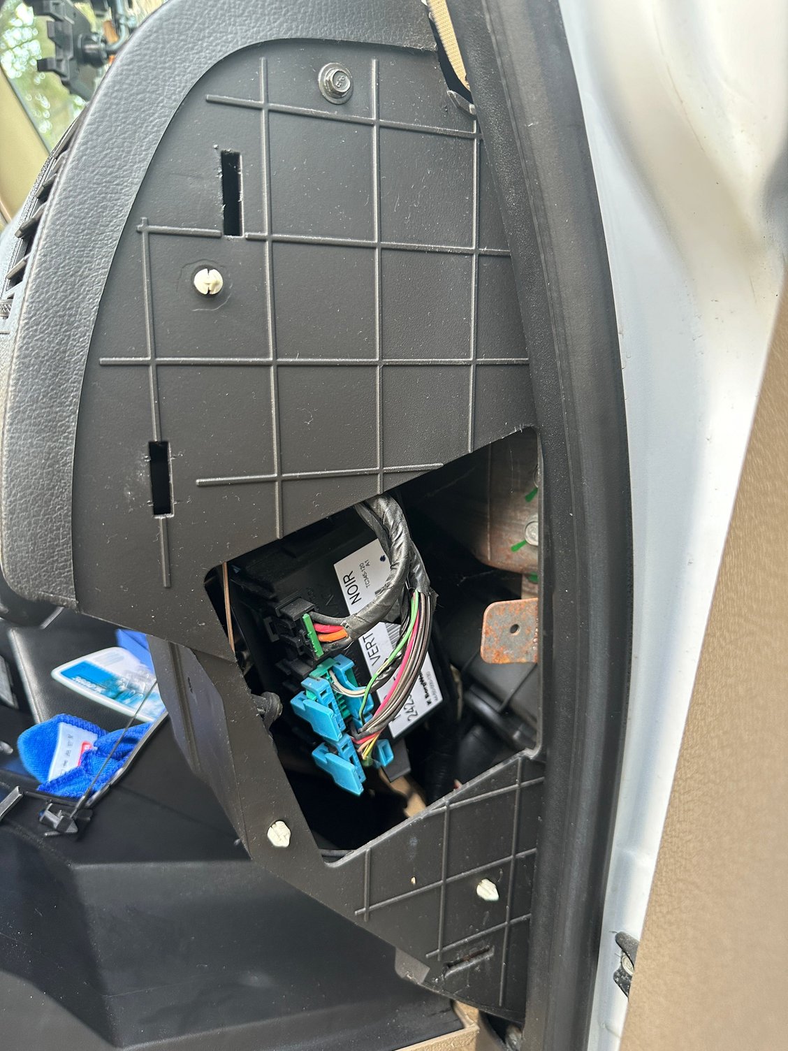

​​​​​​Hello and nice to meet you, no the screen doesn't give me the door open signal, but I cleaned every button on the doors and it doesn't seem to be the problem, I also disconnected the connector behind the small panel where the lights are adjusted and it doesn't happen Nothing

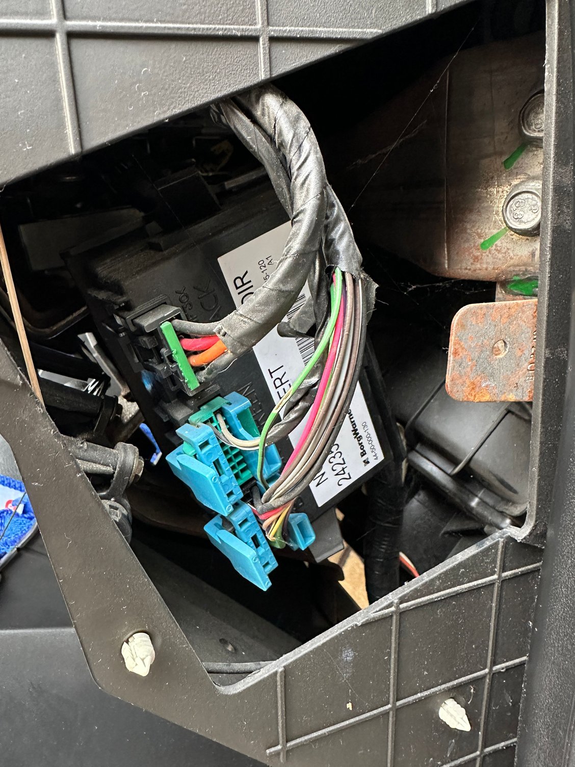

​​​​​​ho appena controllato, il tappetino non è bagnato anche se non piove da 4 giorni, ma non c'è segno di acqua, ho aperto il blocco di plastica lato passeggero, è giusto quello che ho smontato? Vi lascio due foto qua sotto, ovviamente per il momento non ho toccato niente e non sembra bagnato.

MirrisonAdv
Notice the rust stains on the metal "tabs" in the right side of photo #1...this indicates the presence of water or heavy moisture in the BCM.
Hope this helps you!
