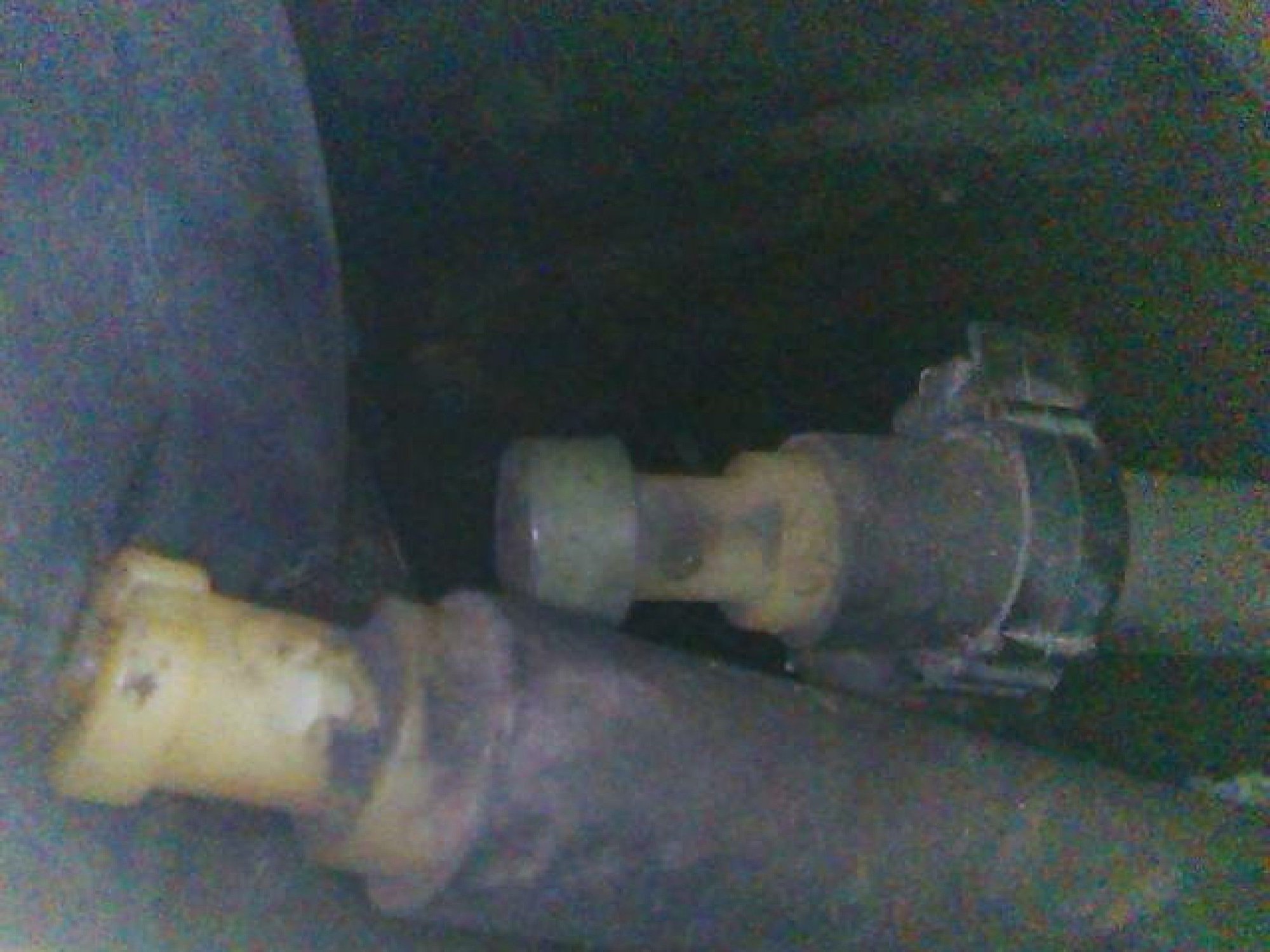

Help identify hoses
Old Nov 9, 2023 | 10:30 AM
AISID's Avatar
Joined: Nov 2023
Default Help identify hoses
Недавно у меня был Хаммер, вчера сам поменял датчик давления масла, а рядом обнаружил 2 шланга с разъемами, не могу понять для чего они нужны и куда их
подключать
Old Nov 9, 2023 | 02:17 PM
Posts: 3,217
transfer case or differential breather tube.
Old Nov 9, 2023 | 02:55 PM
AISID's Avatar
Joined: Nov 2023
I take it this is how it should be?
Old Nov 9, 2023 | 06:58 PM
Posts: 9,046
подключать
I recently had a Hummer, yesterday I changed the oil pressure sensor myself, and next to it I found 2 hoses with connectors, I can’t understand what they are for and where they are
The vent on the hose,needs to be secured vertical the point of entry.
Вентиляционное отверстие на шланге необходимо закрепить вертикально в месте входа.
