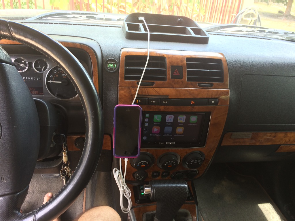

Love my AlpineName:  IMG_1848_zpsysey4jkz.jpg
